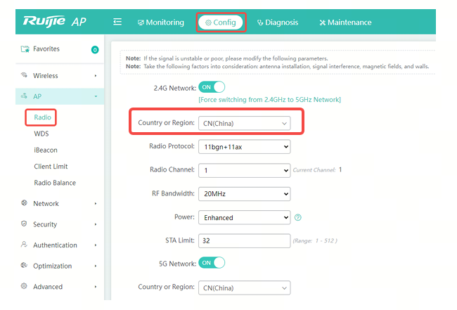

Cuando aparece un desconexión de WiFi o no se puede conectar, ¿a qué distancia se encuentra del AP? ¿Es que nadie puede conectarse o solo algunos usuarios no pueden conectarse?
1. Si nadie puede conectarse:
1) Puede consultar la documentación para revisar la configuración.  Ruijie RG-WLAN Series Access Points Web-based Configuration Guide, RGOS11.9(6)W4B1 (V1.0) - Ruijie Networks
2) Verifique si el código de país es correcto y si los canales y el ancho de banda son compatibles en la localidad.

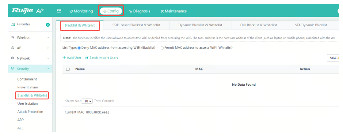

2. Si solo algunos terminales no pueden conectarse:
   1) Puede verificar si se ha configurado una lista blanca o negra.

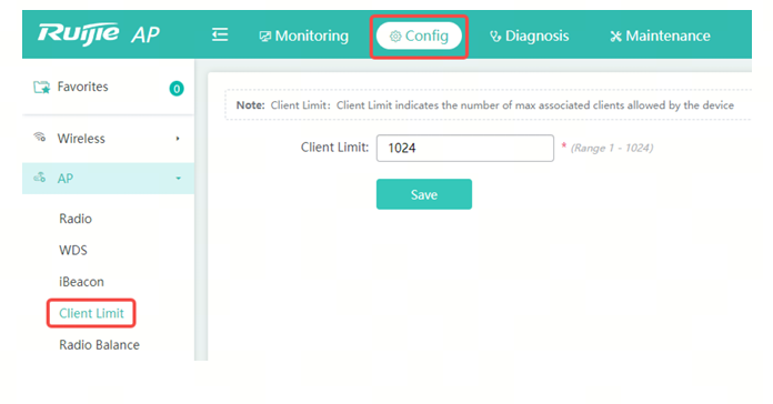

   2) Verifique si se ha configurado el límite de STA.
   4) Verifique si el número de terminales conectados excede la cantidad permitida.

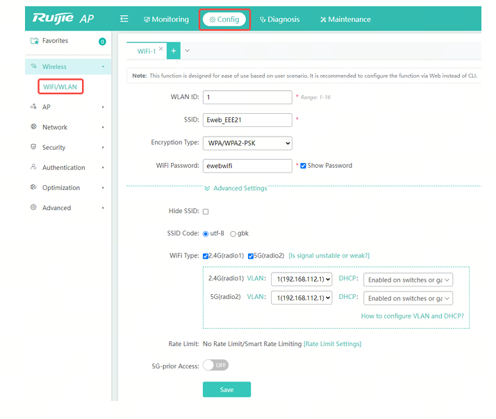

   5) si los dispositivos admiten este tipo de cifrado WiFi.
