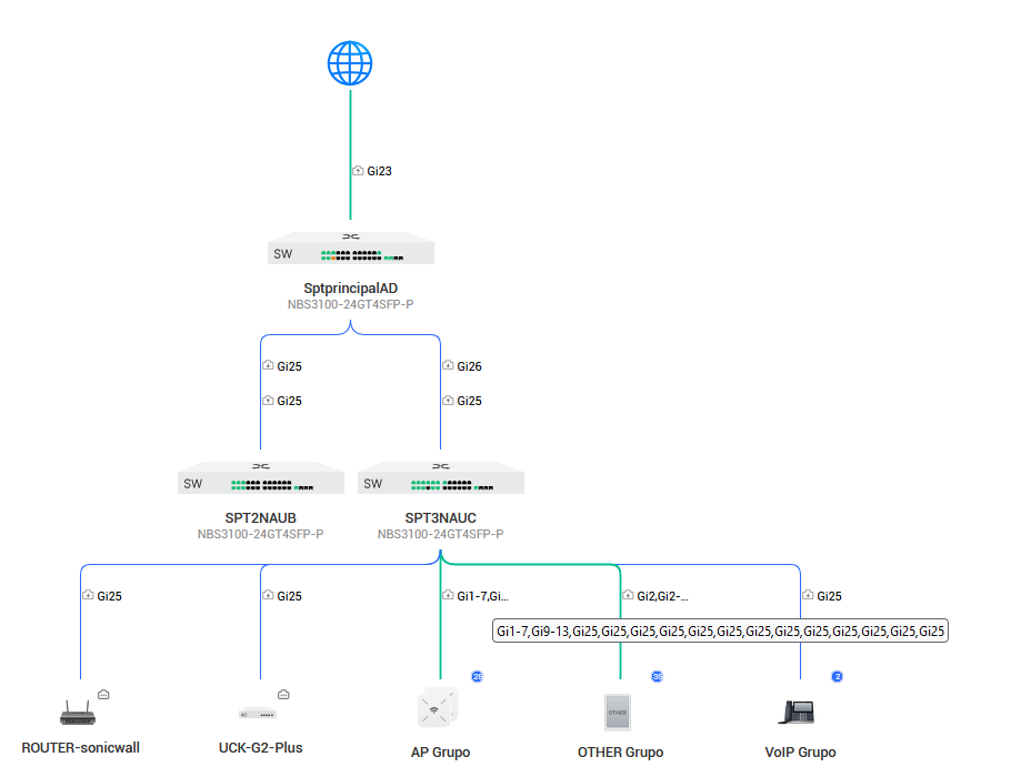

Hola,
En el mapa topológico de mi proyecto aparecen todos los dispositivos conectados en el mismo Switch
pero tengo dispositivos connectados en los diferentes dispositivos.
En los clientes no aparecen los clientes que han estado connectados y en este momento estan desconectados. esto estaria bien para poder ver en que puerto del Switch estavan connectados
RG-NBS3100-24GT4SFP-P

Hola,
los elementos son de otros fabricantes.
En uno de los switch si que me indica en que puerto estan connectados, pero en los otros dos no.
Los elementos connectados en los otros dos salen connectados en el puerto que hace de puente a los otros switch

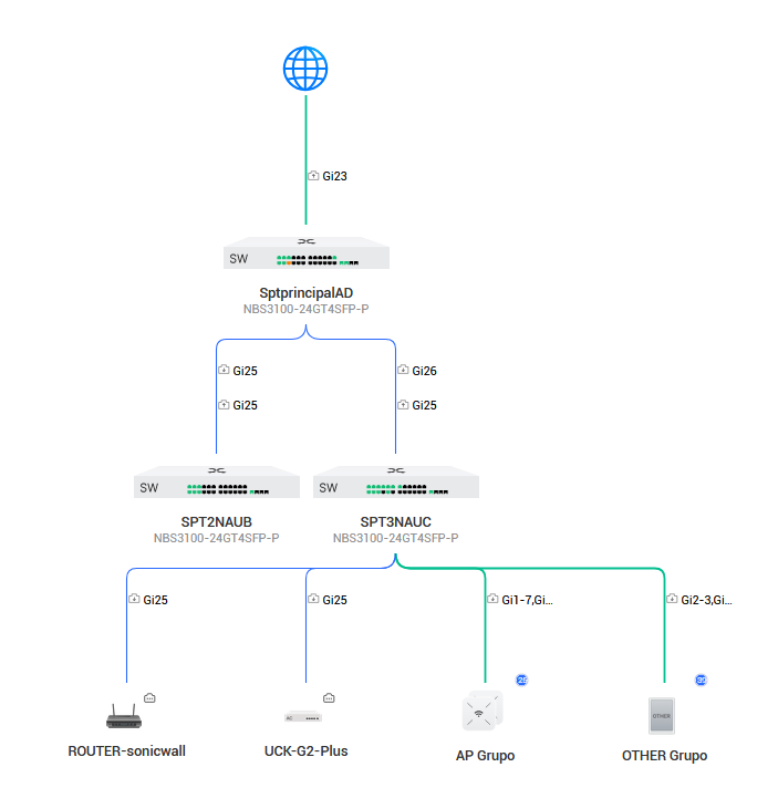

Hola,
como puedes ver en la imagen,
todos los dispositivos salen conectados en el switch SPT3NAUC
Los dispositivos que estan en este switch indica el puerto (Gi1-7)
el resto de dispositivos estan connectados en los Switch SPT2NauB y SPTPrincipalAD y los marca como connectados en el puerto Gi25, que es el puerto de fibra que comunica con el SPTPrincipalAD, en vez de mostrar los dispositivos en cada switch
Por ejemplo el dispositivo UCK-G2-PLUS esta connectado en el switch SPTPRINCIPALAD en el puerto 5
