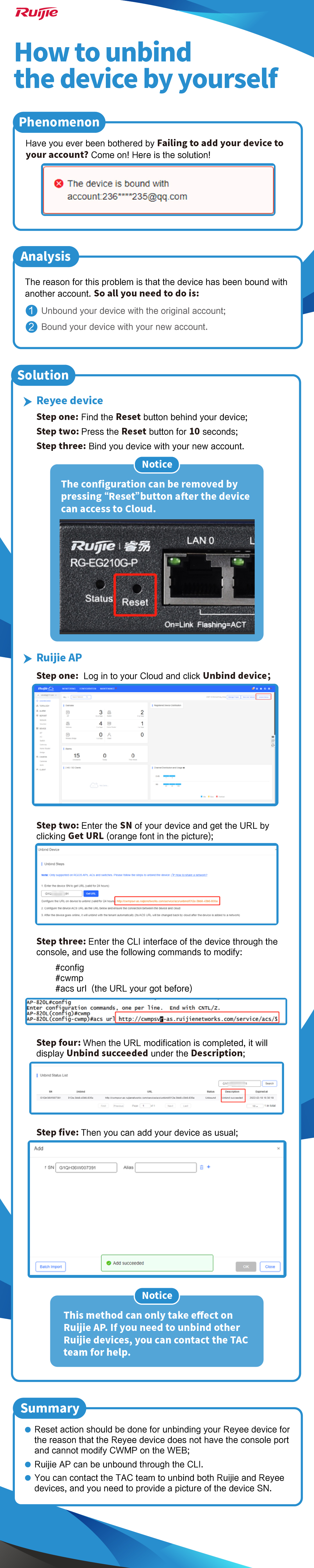

How to unbind the device by yourself Reply

Yth. Tim Support Ruijie Indonesia,
Kami mengajukan permohonan bantuan untuk melakukan UNBIND CLOUD
pada perangkat Ruijie dengan detail berikut:
Model : RG-AP820-L
Serial No : G1RU****1088
MAC Addr : 108****EF53B
Kondisi:
- Perangkat menyala normal (LED biru stabil)
- Sudah terdaftar di Ruijie Cloud sebelumnya
- Terikat akun lama (admin.mult****@pln.co.id)
- Akun lama tidak dapat kami akses
Mohon bantuan untuk melakukan proses unbind cloud
atau arahan prosedur lanjutan yang diperlukan.
Sebagai lampiran kami sertakan:
- Foto label perangkat (SN & MAC)
- Foto kondisi LED
Atas bantuan Bapak/Ibu kami ucapkan terima kasih.

Hello,
You can contact us in Rita Live chat to help you with the process, please, for your safety, refrain from sharing your private information in public platforms.
https://www.ruijienetworks.com/rita
