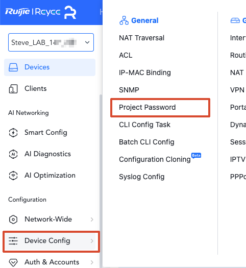

Primero asigne una Ip interna a mi switch ES226GC-P. Entonces me dejaba acceder a él. Cambie la clave de acceso y podía entrar.
Después, asigne el switch a mi proyecto en la nube de Ruijie y me deja verlo, pero ya no me deja entrar directamente en el switch a través de la red interna.
¿Cómo puedo hacer para cambiar la clave desde Ruijie Cloud?

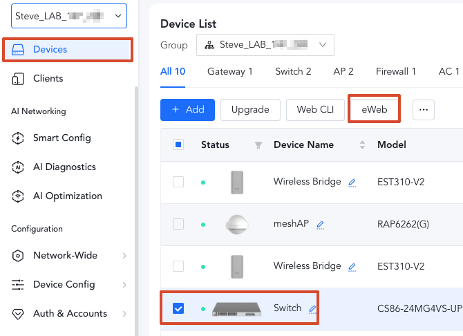

Hola, señor.
Puede crear un túnel desde la nube hasta el equipo local para verificar su dirección IP actual.
Si el equipo ha sido agregado a Ruijie Cloud, podrá acceder al dispositivo mediante la contraseña en Project Password.
