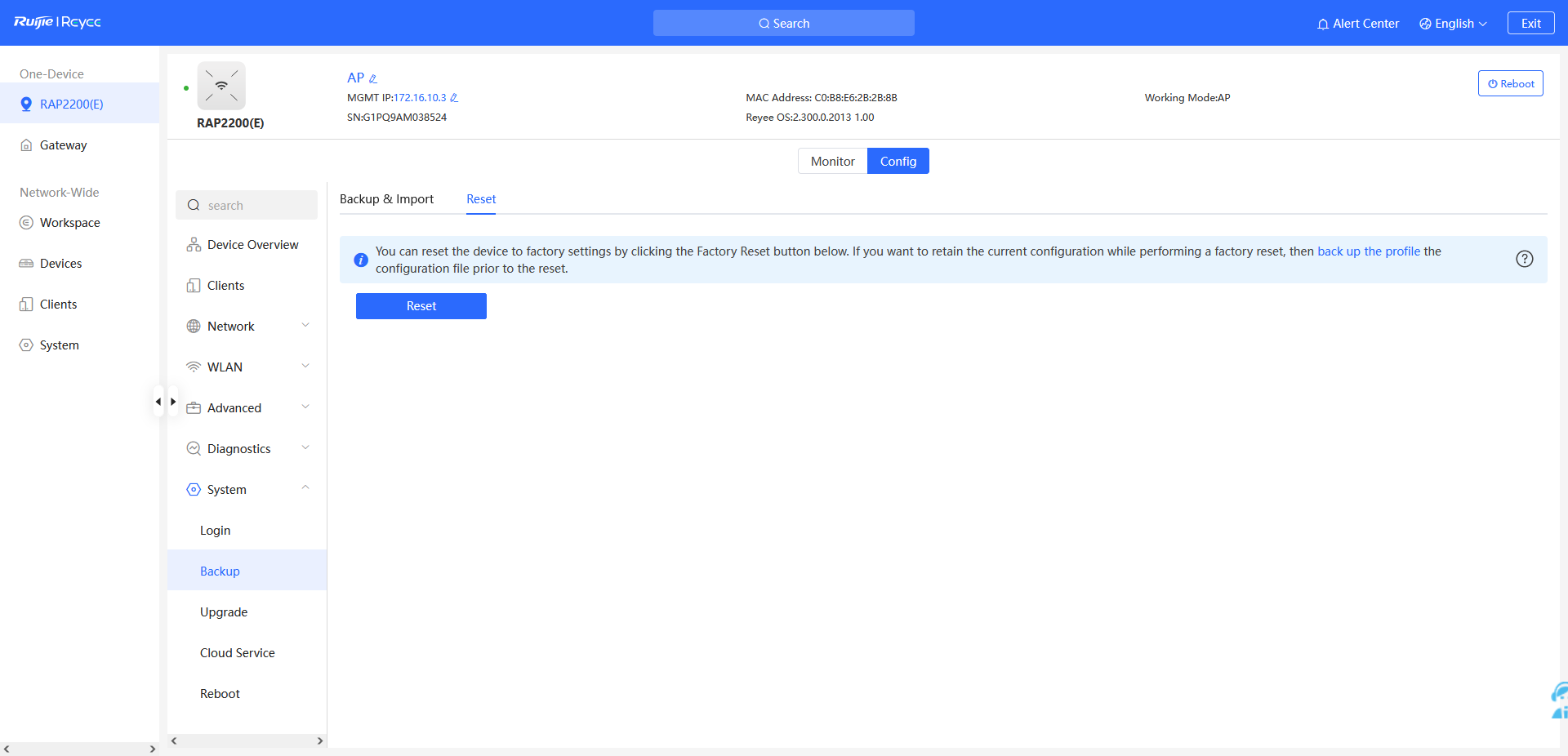

Dear hai
Bạn có thể thử thiết lập lại nó trong eweb.
Bạn có thể đặt lại bằng cách giữ nút đặt lại bằng công cụ mũi kim. Trong trường hợp bình thường, nếu vượt quá 15 giây, đèn trạng thái sẽ thay đổi và hệ thống khởi động lại, đồng thời có thể đặt lại.
Nếu vẫn không thiết lập lại được, bạn có thể liên hệ với bộ phận hỗ trợ trực tuyến của chúng tôi để kiểm tra. Xác nhận xem nó không thể được thiết lập lại vì lý do khác.
