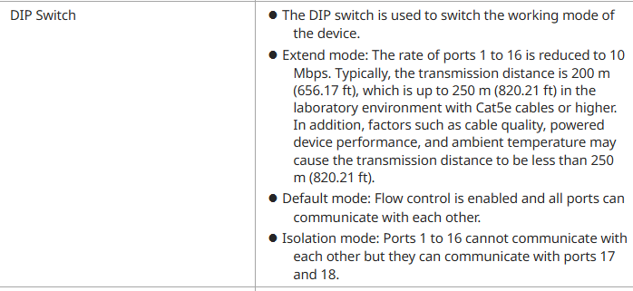

explication niveaux 2 de switcheur G-ES118FGS-LP Reply
gafsi nassim
1681 3 2026-5-20 18:16:30
explication les trois différentes mode

gafsi nassim replied at 2026-5-20 18:45
oui, vous pouvait expliquer les différentes mode  stp
Bonjour
  • Le commutateur DIP permet de modifier le mode de fonctionnement de l'appareil.
  • Mode Étendu (Extend mode)
    : Le débit des ports 1 à 16 est réduit à 10 Mbps. Typiquement, la distance de transmission est de 200 m (656,17 pi), pouvant atteindre 250 m (820,21 pi) en environnement de laboratoire avec des câbles Cat5e ou supérieurs. De plus, des facteurs tels que la qualité du câble, les performances de l'appareil alimenté et la température ambiante peuvent réduire la distance de transmission en dessous de 250 m (820,21 pi).
  • Mode par défaut (Default mode)
    : Le contrôle de flux est activé et tous les ports peuvent communiquer entre eux.
  • Mode Isolation (Isolation mode)
    : Les ports 1 à 16 ne peuvent pas communiquer entre eux, mais ils peuvent communiquer avec les ports 17 et 18.

GTAC-Micca replied at 2026-5-20 18:19
Bonjour
Concernant l'explication des trois modes, avez-vous des questions ?
