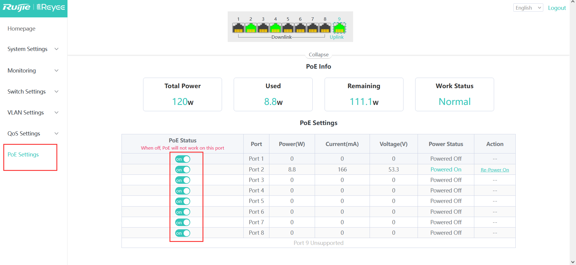

reyee RG-ES218GV-P de 16 puertos PoE: se puede deshabilitar los PoE para que funcione con un puerto normal ?? o no se puede

    Como usuario de switchs de la serie RG-ES200 te puedo confirmar que puedes activar o desactivar la alimentación POE por cada puerto de manera independiente desde el software de gestión del equipo.

1. RG-EG218GC-P can support disable poe function, you can disable it here:
