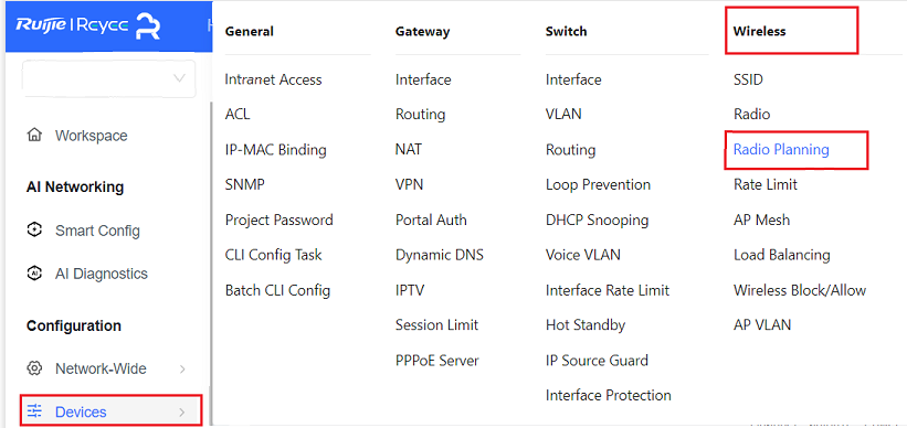

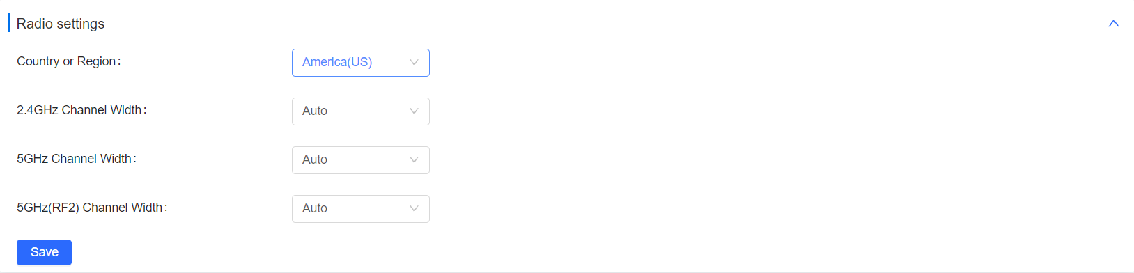

2. Verifica la configuración inalámbrica y ajuste el canal y la configuración de potencia de transmisión en la página de configuración inalámbrica.

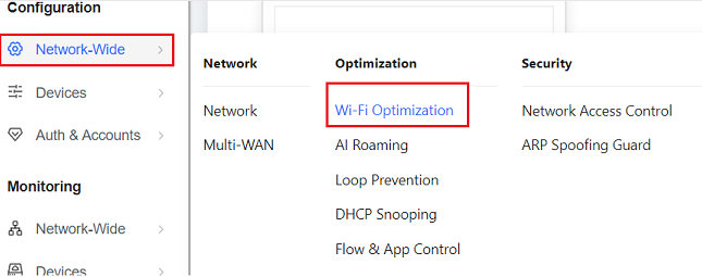

3. También puedes usar la optimización Wi-Fi para que tus equipos descubran cuál es la mejor forma en que estén configurados para dar la mejor experiencia de tu red.
