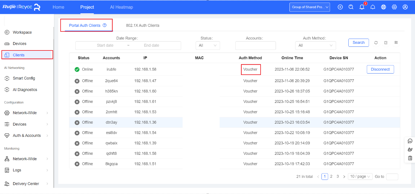

Estimado Oscar:
Como lo mencionas, es uno de los principales motivos de poder obtener la información requisitada en la pagina del portal.
Afortunadamente, ahora puedes puedes ver a los usuarios conectados siguiendo el siguiente camino:

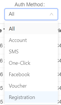

En el caso anterior, la autenticación fue por medio de vouchers, sin embargo puedes seleccionar el método de autenticación que buscas el la pestaña Auth Method:
