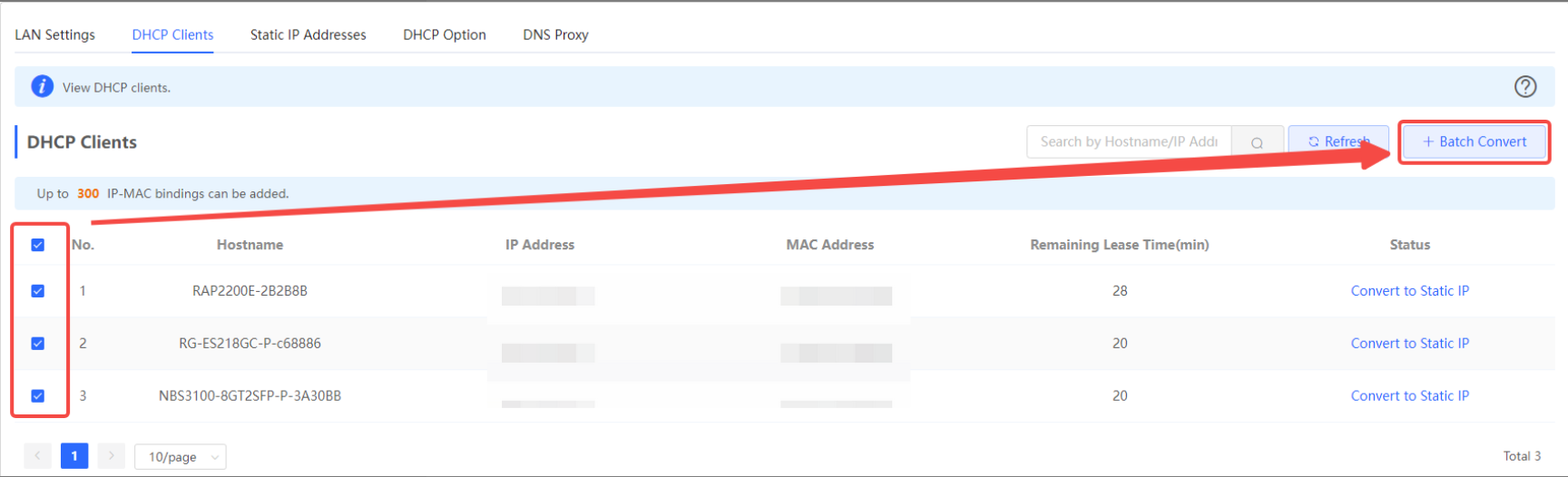

Hola Frida:
Es posible enlazando o vinculando la IP y la dirección del dispositivo que quieres que conserve dicha dirección IP. Una vez que se desconete dicho equipo, el AP no volverá a ofrecer la IP que tiene asociada esta MAC, pues está reservada para el dispositivo que la recibió en primer lugar. Hay diversos enlaces en donde puedes checar los procedimientos, aquí abajo te los adjunto:
1. En una red SON:
en la SON eWeb, sigue el siguiente camino por favor: Gateway > Network > LAN > DHCP Clients. Luego, selecciona de la lista de clientes todos aquellos que necesitas convertirlos a una dirección IP estática y luego da clic en el boton + Batch Convert; es entonces cuando las entradas estarán vinculadas y se convertirán a direcciones IP.
