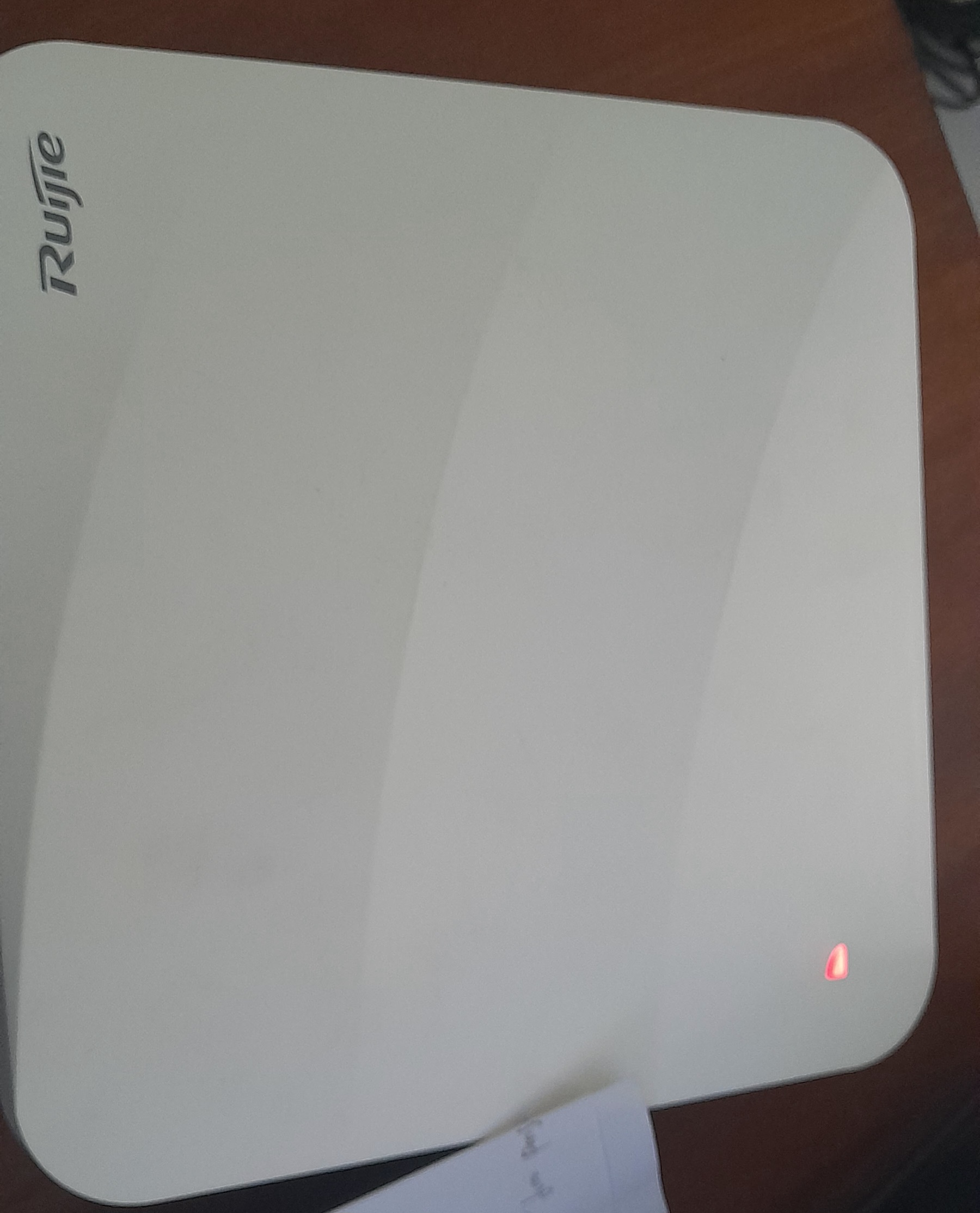

Indikator ruijie berwarna orange dan tidak bisa di konfigurasi
9071 4 2023-10-25 19:32:35
Kenapa tombol ruijie berwarna orange dan ssid tidak muncul saat mau di konfigurasi ?

Hi sir,
Solid orange means Initialization is complete, and the AP is establishing a CAPWAP connection with an AC.
You can refer to this link to configure this AP:https://www.ruijienetworks.com/resources/preview/77001

0 2023-10-30 12:01:46 View all replies
Coba install Aplikasi Ruijie Reyee di Smartphone, kemudian lakukan Add Device dengan Scan Barcode serial number atau bisa juga dengan masuk via Cloud dan lakukan add device dengan memasukkan serial numer - tunggu sebentar, kalau sudah lampu akan menyala hijau.
