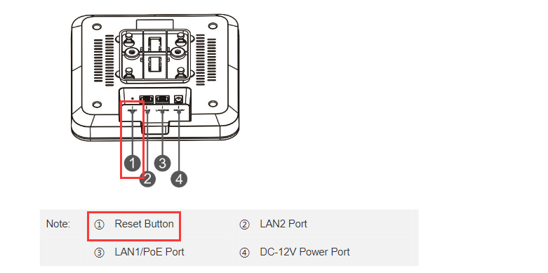

accespoıntlerımızı arkasındakı dugmeden resetledım ama içerisine erısımde sıfre soruyor root sıfrelerını denedım hıcbırıyle giriş yapamıyorum

Do you mean you can not reset the AP?
Because the reset button is hidden inside the AP, you need to use some tools to reset the device, you need to press the reset button for more than five seconds then you can reset the device
or AP will keep the old configuration, so it will ask for the password

sorunda burda sordugu şifreyi bilmiyorum fabrıka ayar sıfresı nedır

For RAP2200(E)
if you reset this AP, it won't ask for password
or you can try admin for password
if this device is not reset completely, admin for password may not take affect
