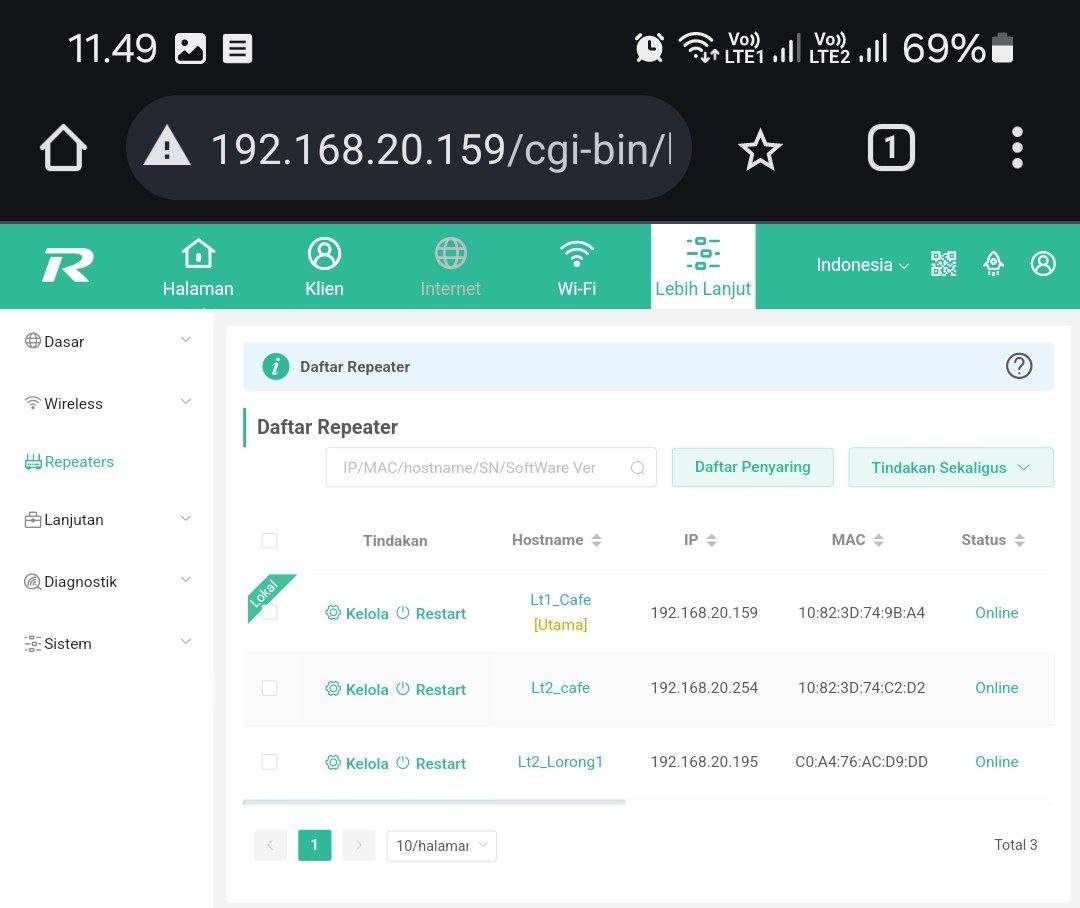

aku punya masalah dengan 2 router,
berikut topologi yg ku gunakan pada sistem wifi ku
ISP-Mikrotik (hotspot/voucheran)-Rg ew1200 (AP mode)-Switch hub-2 pcs rg ew 1200 (AP mode/wired repeater)
pada konfigurasi yg kulakukan 2 pcs router pada LED wifi nya selalu kelap kelip led indicator nya, padahal semua pemasangan sudah benar, sedangkan untuk rg ew utama tidak ada masalah,
berikut video di lampirkan

led pada bagian wifi tetap kedap kedip padahal sudah benar untuk konfigurasinya,
2 AP yg led wifi kedap kedik (lt1 cafe dan lt2 cafe)
