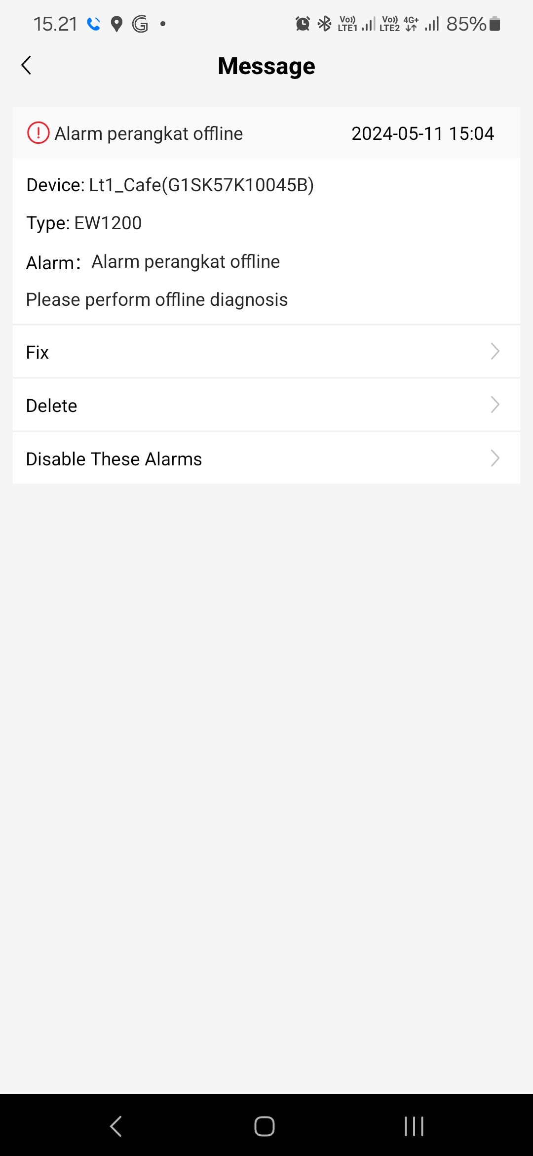

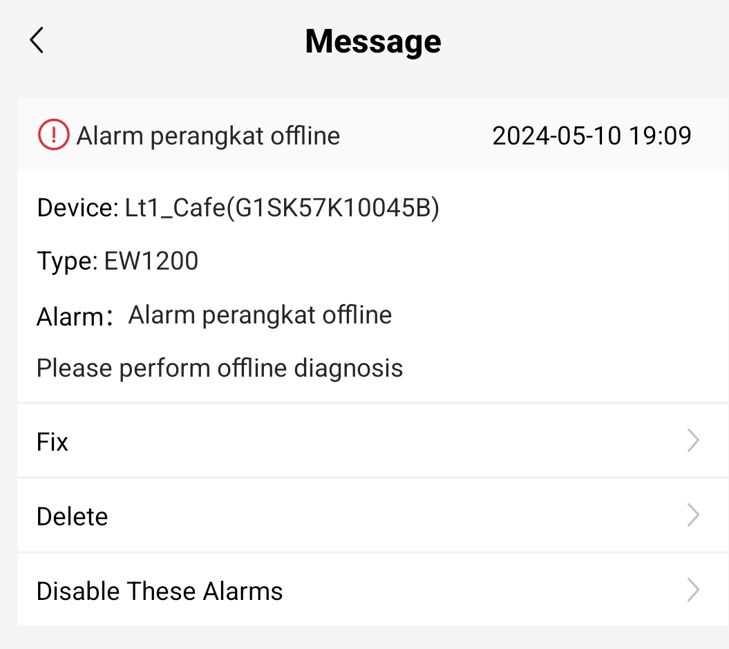

halo aku punya masalah pada salah satu acces point ku yaitu rg ew 1200
dimana sudah terjadi 4 x dalam minggu ini,
kasusnya seperti ini :
selalu terjadi di sore hari dimana tiba2 salah satu dari 5 AP yg kumiliki terjadi ofline dan menyebabkan AP tidak menyalurkan internet dan LED pada AP tersebut kedap kedip pada bagian system,
cara memperbaiki nya sederhana hanya di cabut-colok pada adaptornya,
nah apakah ada cara lain agar tidak terulang kembali?
berikut videonya

Update jam 19.42,barusan ku cek dan terjadi lagi

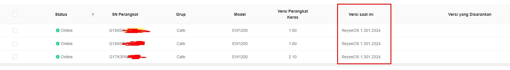

Could you upgrade the EW1200 to the firmware below and monitor if this could help ?
https://reyee.ruijie.com/en-global/resources/software/ew1200-pro-firmware/ew1200-301-firmware/

done update all my AP, aku berharap semuanya akan baik kedepannya, terimakasih
