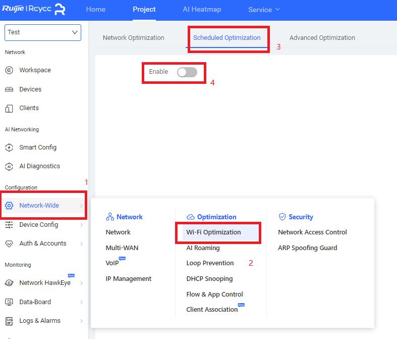

đừng có tự động chỉnh thông số AP của tụi tao nữa Reply
Khánh Hồ
2412 2 2024-10-26 12:15:48
làm ơn
RG-RAP2260(G)
Cloud Wireless
0 2024-10-26 13:35:17 View all replies
Dear Khánh Hồ,
Could you checked if scheduled optimization is enabled in your project? It will adjust the setiings such as channels and RF powers according to the wifi experience data. If it is enabled, you could tried disabling it.
Bạn có thể kiểm tra xem tính năng tối ưu hóa theo lịch trình có được bật trong dự án của mình không? Nó sẽ điều chỉnh các cài đặt như kênh và công suất RF theo dữ liệu trải nghiệm wifi. Nếu nó được kích hoạt, bạn có thể thử vô hiệu hóa nó.
0 2024-11-7 14:33:29 View all replies
