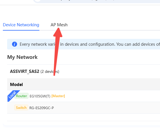

Buenos dias, el motivo de mi mensaje es porque quiero realizar la configuracion de 2 aps modelos: RG-RAP6202(G) y RG-RAP6262(G) en donde el terminacion 62 esta como maestro y el 02 como esclavo quisiera este ultimo agregarlo por la red mesh pero no logro generarla, ya que al escaner para agregar los ap's para dicha mesh no me detecta ninguno.

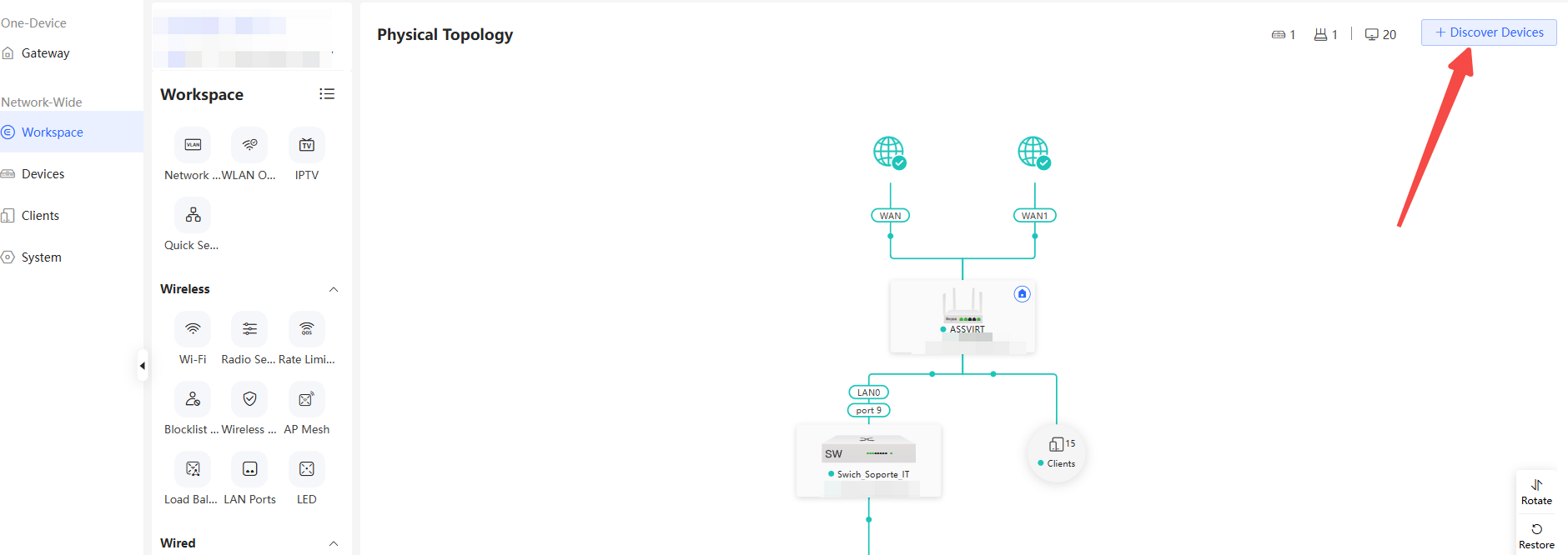

Hola Ismael, por favor podrías compartirme la versión de firmware de tus APs. En caso de que no se detecte por favor intenta actualizar el equipo a la última versión y también intenta añadir el equipo desde el eweb del equipo prinicpal.
Por favor avisame si pudiste resolverlo.
Saludos!
